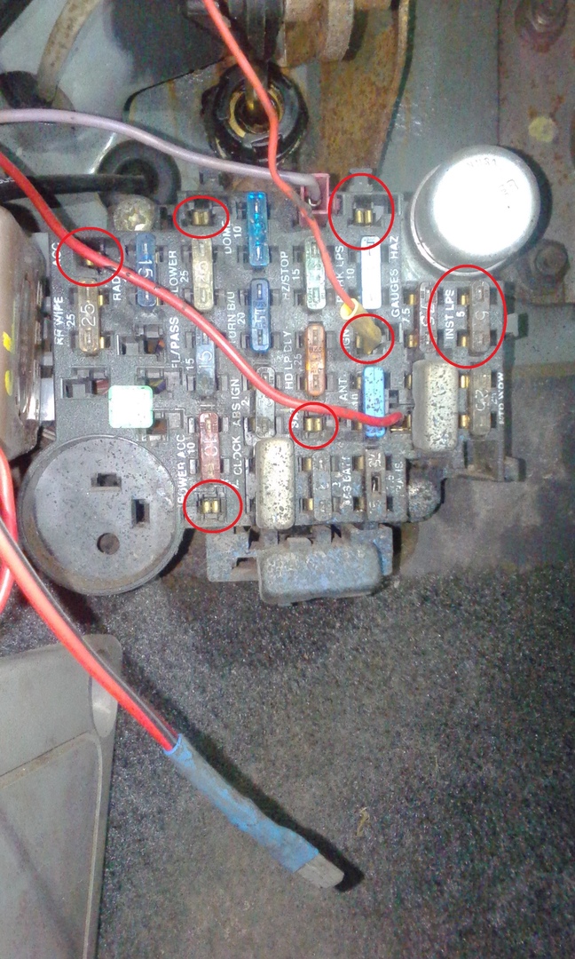

Всем привет. Машина XJ 1989 4.0 Кто может подсказать как заставить работать подсветку панели приборов и рк с акпп. Схемы у меня есть с мануала, но там ничего не понятно вообще. Габариты работают, сверху фонарики работают, бардачок тоже. Все кругом подключеyо, но панель не светится. Хелп ми плиз:)

На центральном переключателе есть регулятор яркости. Если крутить пыптик, то светится ярче или тусклее. А влево до упора со щелчком включается свет в салоне.
Провод оранжевый с полосой.
И после него предохранитель INST LPS на 5а в блоке предов под ногами. Рядом с реле поворотов.

Ага, спасибо. Я его разобрал (выключатель) там на круглой плате обрыв дорожки. Спаял. Ща соберу его и проверю.

Так прямо на разъеме скрепкой закинь плюс на этот провод, и все станет ясно. Дорожка просто так не горит, скорее всего кто то саморез вкрутил в косу, которая от панели раздатки идет.

Так должны, но не одинаковые. По рокавто тоже разные. Пока дорога была оборвана, все работало кроме подсветки. Запаял. Теперь в первом положении ничего не работает (немнулевое, а когда потянул до первого щелчка), а между первым и вторым где-то цепляет и работает и подсветка приборки и габариты, но не фиксируется в этом положении. Если постоянный плюс красный толстый провод запихать в фишку заместо сдвоенного красного с синей полосой, то работает все. Но это же уже не то. Да и на пине для красного внутри идет пластина, ну та, что от нагрузки выгинается и разрывает контакт. В общем лажа какая-то.

Там два полюса на него приходит. Проверяй преды.

В общем не знаю, победил или нет, но пока, что все работает. Подробнее тут написал https://www.drive2.ru/l/537552060527150213/

Я видел :))). Повторюсь, на выключатель должно приходить два плюса, один на габариты, второй на свет. Смотри красные провода на реле стартера, один из них скорее всего сгорел или сгнил. https://www.drive2.ru/l/506471340711084735/
