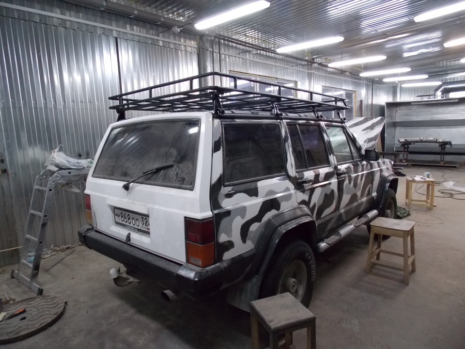

Я так делал:

Вах! Красиво однако)) Добротно получилось.
Я смотрю, даже при наличии рейлингов - за водосток более грузоподьемно? А "лапки" от чего брал?
