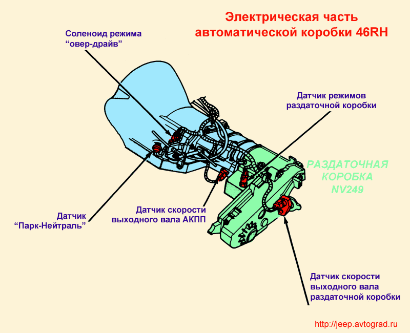

Проверил вчера вечером. Трос в порядке, переключения четкие. А вот на трехпиновом круглом разъеме сбоку коробки, рядом с тросом была спайка трех проводов с термоусадкой, которая слезла с каждого провода и под пластиковой гофрой обнаружил, что все три провода были перекручены и веройтно коротили друг о друга. Я так понял что это разъем соленоида? Круглый как пятачок, его еще можно одеть как верхх ногами, так и обычно, т.е. он без направляющих салазок, я еще долго думал, как он должен быть одет. Если теоретически исключить этот соленоид, то возможно такое поведение коробки как у меня наблюдается?

Димасик, Это датчик парк-нейтраль, чтобы машина не заводилась на D

НА АКПП 46RH нет такого, "датчик скорости выходного вала АКПП"
