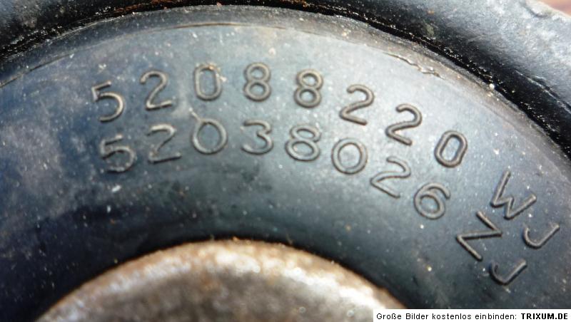

В чем отличие сайлентов от ZJ и WJ в задних нижних рычагах к кузову?
Если можно, с фактическими размерами.
нашел вроде по ZJ 58/14,6/66,4
по wj не нашел

Плохо искал. Есть на форуме не в одной теме.

Ни в чем. Они одни и те же на нем даже два номера еcть ZJ и WJ

Итог - беру любые в наличии и без разницы вж или зж?
Да. НО только речь про те что к кузову. К мосту на ZJ, с прорезью.

У вж втулка длинней мм на 5.

Может при затяжки кранштейны завернуть и они по рычагу лязгать будут.

Подвеска не штатная, там уже ничего не лязгает
Взял от виджея, перебздел.
