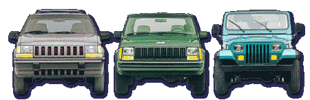

Сообщений: 8,040
Grand
Cherokee(ZJ)
Cherokee(XJ)
Wrangler(YJ)
Длина, мм
4550
4230
3880
Ширина, мм
1800
1790
1675
Высота, мм
1645
1620
1735
Колесная база, мм
2690
2576
2375
Колея колес, передних/задних, мм
1473/1473
1473/1473
1473/1473
Дорожный просвет, мм
200
200
200
Снаряженная масса, кг
1850
1500
1555
Старый 03.08.2013, 11:25   #6
