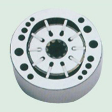

я понимаю что насос уже б/у, но я поменял в нем сальники, прокладки и подшипники. он не гудео никогда, и выработка минимальная.
работал же нормально, после замены жижи и редуктора проявилась проблемма.
так что решил попробовать поменять жижу. но не знаю какую выбрать погуще.
step up ну уж очень жидкая.

проблемма в турбине насоса а не в сальниках - гудят обычно подшипники .

в том то и дело что в патроне нету выработки.
