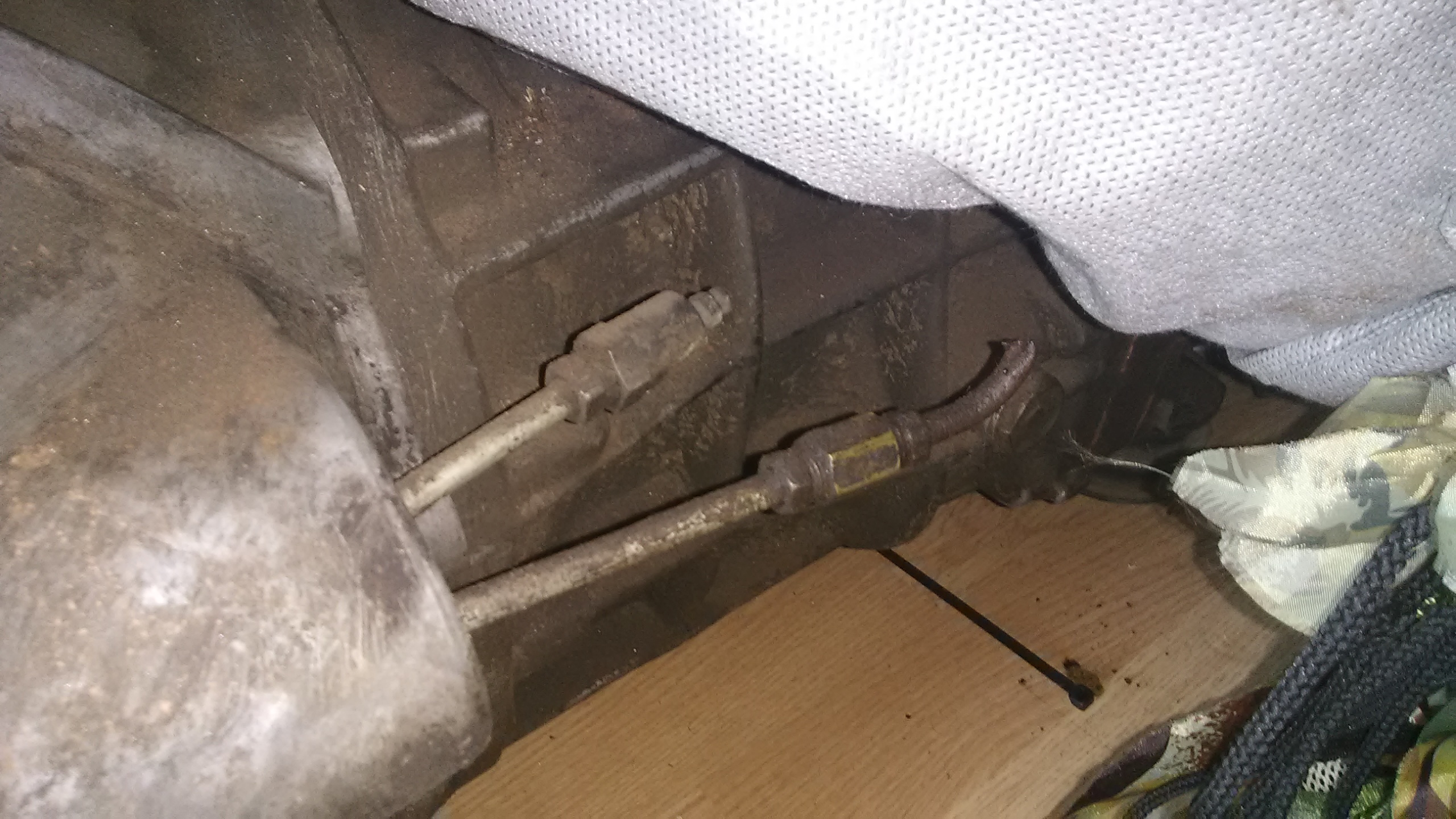

https://jeep-forum.ru/forum/attachme...1&d=1533353859

Сообщений: 5,467
Трубка то пластиковая чтоли?
В принципе все просто. Снимаешь коробку, вытаскиваешь выжиимной. Снимаешь с него эту трубку, она крепится проволочной такой скобкой, вальцуешь на нее либо штуцер, либо этот же быстросьем.

Другой вариант завальцевать оставшуюся трубку - если она живая и чтобы не снимать коробку.
Но нужно будет переделывать магистраль.
У вас скорее всего пластиковый - главный сцепления. И трубка пластиковая.
Он бывает металический(главный) и трубка от него металическая с резиновым шлангом. С таким вариантом проще будет вальценуть.
