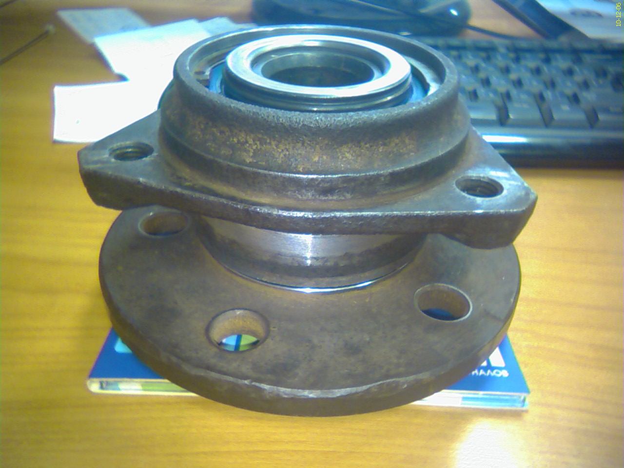

но смысл в том что я принципиально не хочу варить проставку под ступицу к кулаку
а без проставки с родными шрусами и без запила полуосей это надо новую разработку тебе делать - место для упора шруса в ступицу заглублять на 6 мм, а привалочные к кулаку и диску на прежнем расстоянии , и неизвестно ещё что получиться с внешней обоймой ступицы не станет ли уже она цеплять шрус
я тут сборку сделал ступицы и шруса, и зазоры там минимальные
в общем ясности полной нет

Хасковод, Ну порешай, что и как. Как я говорил, на ступке со сменным подшипником, вылетом можно поиграться!
Старый 11.12.2014, 14:15   #10
Хасковод
Регистрация: 05.10.2011
Марка: Nsgv 1.6
Сообщений: 8,747
вот смотри на фото
http://jeep.avtograd.ru/grand_cherok...ont_hub_17.jpg
если мы внутреннюю обойму роняем вниз на 6 мм, то у нас шрус будет цеплять внешнюю обойму
вот картинка шруса
http://img.exist.ru/img.jpg?Key=0112...0&MethodType=8
если внешнюю стачиваем, то останется место для подшипника и стопорного кольца?
вылет оставляем сток, 54 мм, тогда у нас диск с суппортом совпадает.
надо шрус выдвинуть от центра моста, чтобы палки не пилить, вот в чём засада
