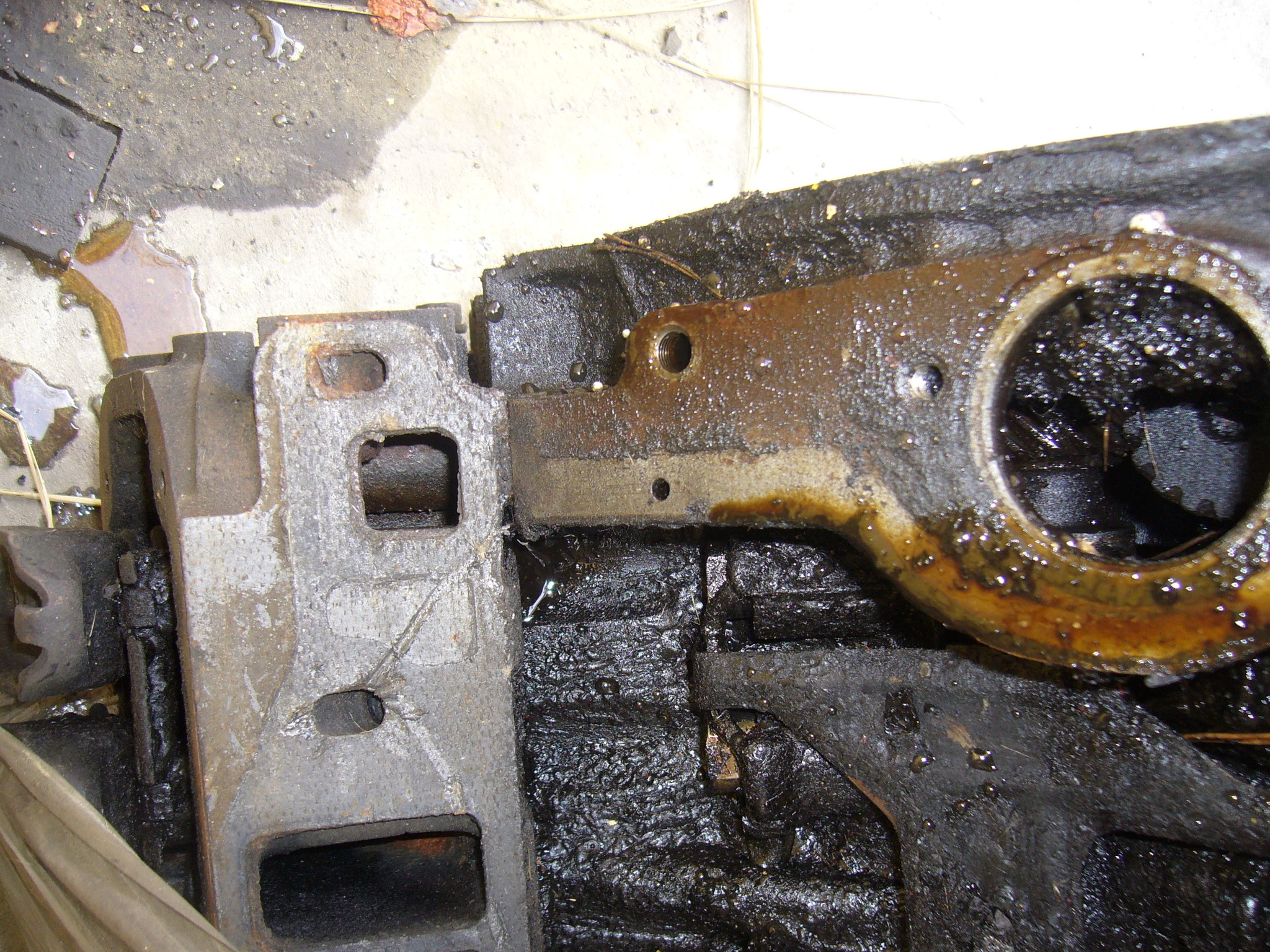

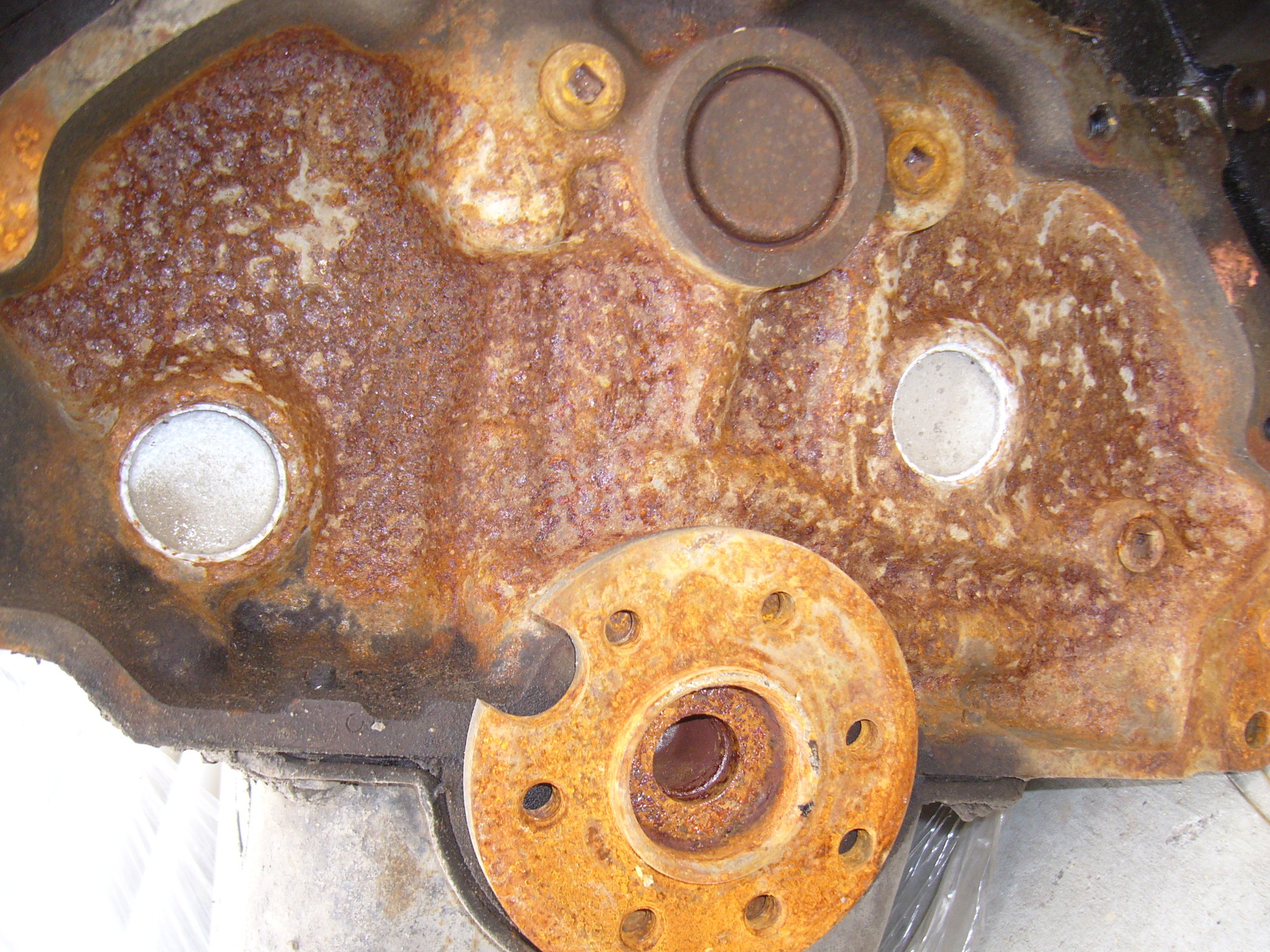

Вот о чем Юра говорит,это распространненная проблема при таких симптомах,специально зафотал блок 5,2 в месте стыка с акпп.Пробки по краям колен.вала.То,что сверху-заглушка распред.вала.
Так же проблема может быть в прокладке паука,вп.коллектора.В самом коллекторе отверстие заглушено,в головах предусмотрено.

Спасибо за фото! уже понятно что надо коробас снимать...
