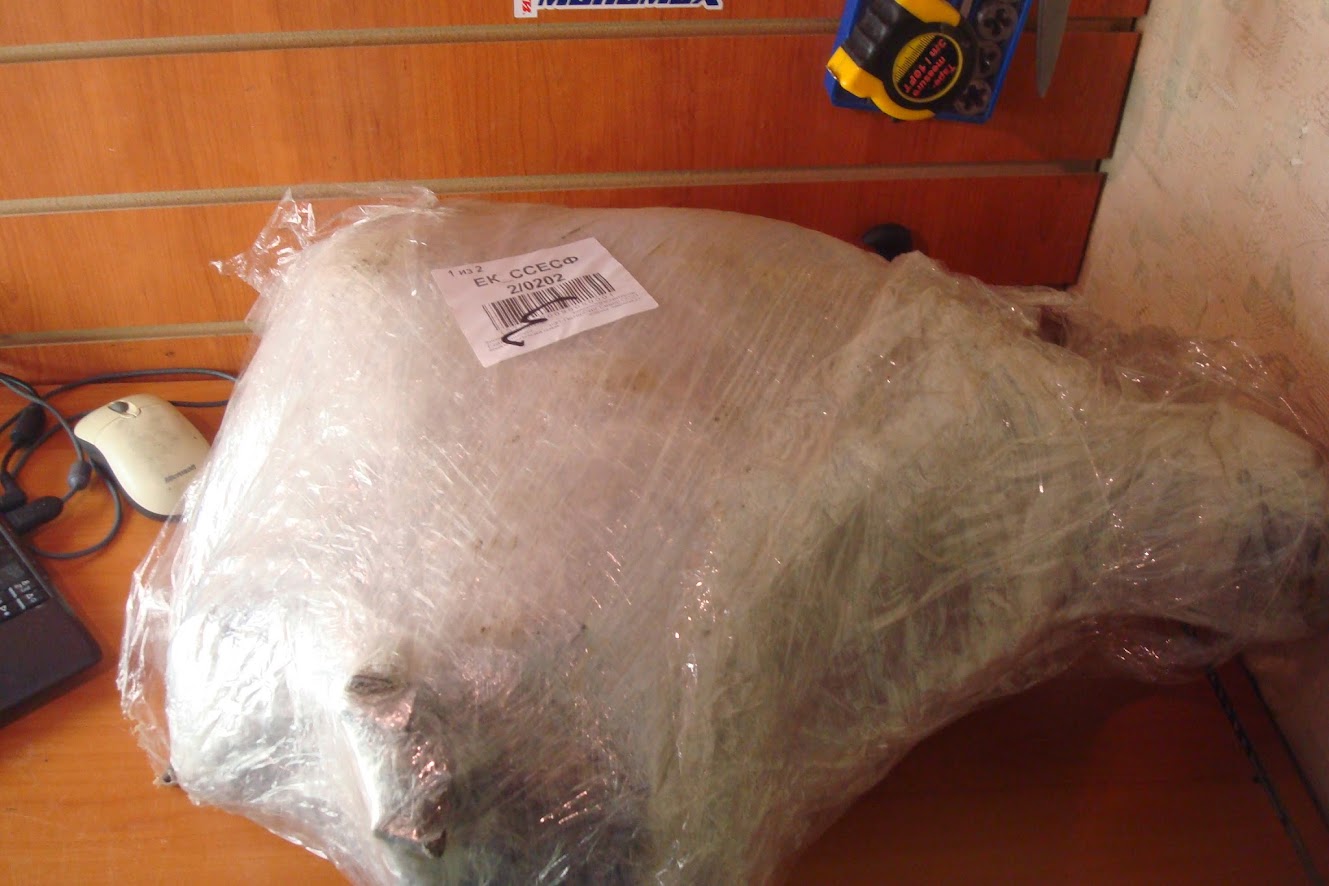

Господа, помогите с капиталкой 231 раздатки) Машина не совсем профильная - Durango 98 года РК 231 D Изначально тему создал на Крайслер клубе - но там как то вяло совсем) Решил выложить тут - гораздо бодрее форум Здесь будет отчет по разборке, дефектовке и ремонту РК 231 D Родная стала издавать шум и при работе и к тому же выбивало пониженную переда под нагрузкой. И было решено купить и откапиталить РК — что бы сделать все с током, не торопясь и хорошо. За такую работу берусь впервые в жизни. Все в первый раз и не все понятно что и куда. Буду благодарен за критику ошибок) Купил РК у местного форумчанина. Обошлась в 13 000 ( на самом деле немного дешевле — с ней в комплекте были ништячки типа козырьков, ручек и салонного пластика) Вот в таком виде пришла с транспортной Все целое и отлично упакованное! Кокон раздатки) После снятия упаковки открылась такая картина Грязи конечно... Потратил примерно час на отшкрябывание. Пользовался компрессором с давлением в 8 атм и ресивером на 100 литров, продувочным пистолетом, щеткой с мет. Щетиной и отверткой. Грязь очень крепкая и хорошо въевшаяся. Тупанул несказанно что не отнес сразу на мойку... Еще пример тщательной упаковки) В общем после окончательной распаковки и первичный очистки Внешний осмотр подтвердил что все целое. Слизанный крепеж РК к КПП Не знаю зачем его уж так покалечили Фото шланга вентиляции и его разъема на РК Селектор режимов, датчик и проводка датчика режимов и слой грязи)) Насторожило состояние поверхности крышки вала на задний кардан ( не знаю как правильно называется) Но вроде не трещины все же а литье такое. Фото табличек и стикеров с указанием модели, партномера серийника, изготовителя и передаточного числа Стикер Табличка Для разборки потребуются Головка на 28 для гайки хвостовика переднего кардана Головка на 15 для откручивания болтов корпуса Ключ/головка на 14 для откручивания тяги селектора режимов. Щипцы для снятия стопорных колец На подобии таких ![]() Я поленился их купить)) Разобрать разобрал, но намучился изрядно — кольца очень тугие! И кстати да...Начинать разборку надо с откручивания гайки хвостовика. Иначе будет так как у меня)) Итак...начал разбирать. В общем то все откручивалось легко и просто) Снимаем корпус вала на задний кардан Вот так выглядит без корпуса и сальника Фото подшипника Разбираем дальше) Откручиваем следующую крышку Снимаем стопор с вала И крышка снимаемся Вид крышки изнутри https://lh6.googleusercontent.com/-sRQ-7ocQK-U/VOCzv9Q-X5I/AAAAAAAAAEk/iUrbb4uYCro/w1329-h886-no/DSC00696.JPG[/img] |

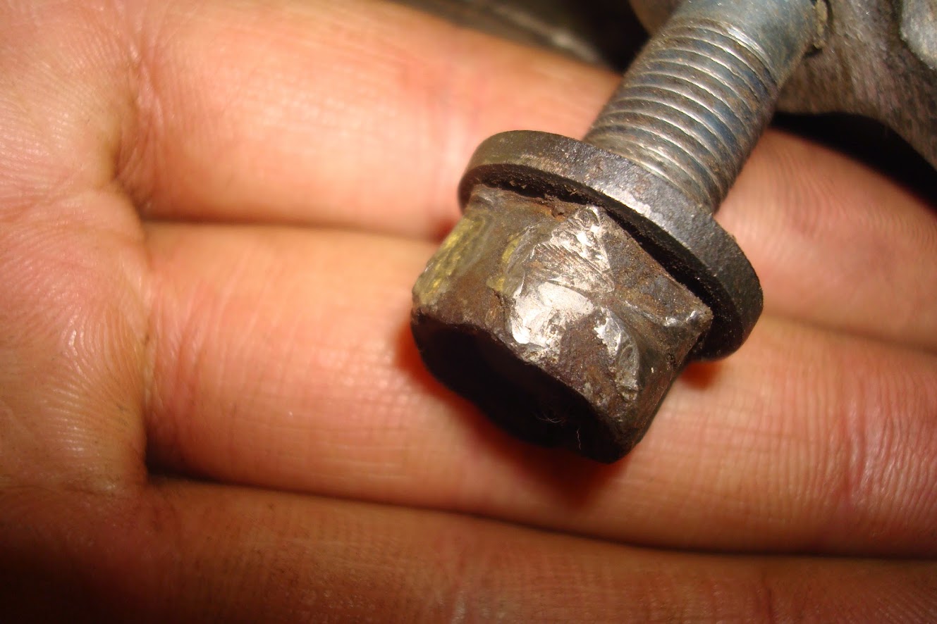

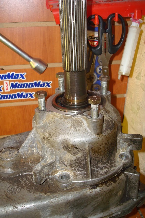

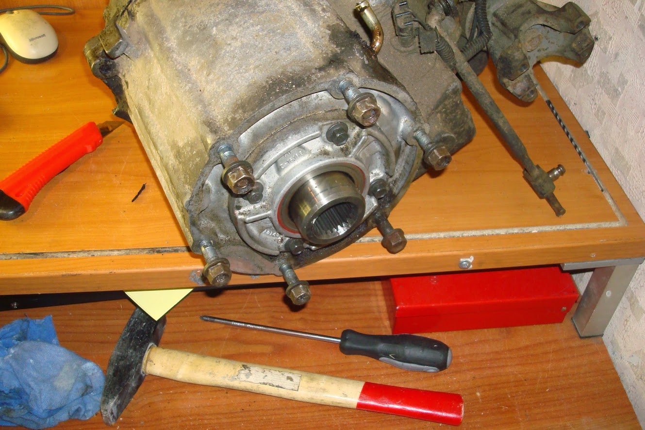

Фильтр-маслоприемник Грязь есть, но немного. А за ним прячется магнит. И на нем с моей точки зрения ярый писец( Вид на вилку и центральную накладку Поверхность шестерни вала привода переднего моста Далее надо снимать цепь. Но ее никак не снять не открутив гайку хвостовика переднего кардана. Взялся за ее откручивание. Гайка закручена на герметик и по-русски от души. Результат НЕ правильной последовательности разборки и закисшего крепежа Раскололось тупо пополам. Вот сижу теперь в прямом смысле у разбитого корыта) Вид со снятым валом Верхняя вилка снята Состояние накладок нижней вилки фиксатор селектор Откручиваем крышку со стороны акпп Надо не забыть правильно собрать! Совместить канавку и масляный канал в корпусе! Пока на это все. Завтра продолжу работу — буду отмывать, мерить, фотографировать и выкладывать на форум. PS: может у кого найдется крышка? Купил бы...) Ну или РК в разбор за недорого... |

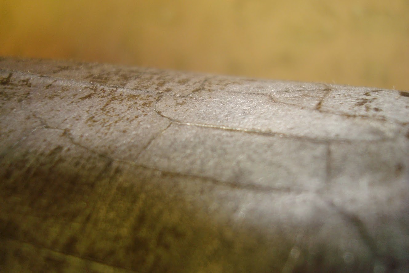

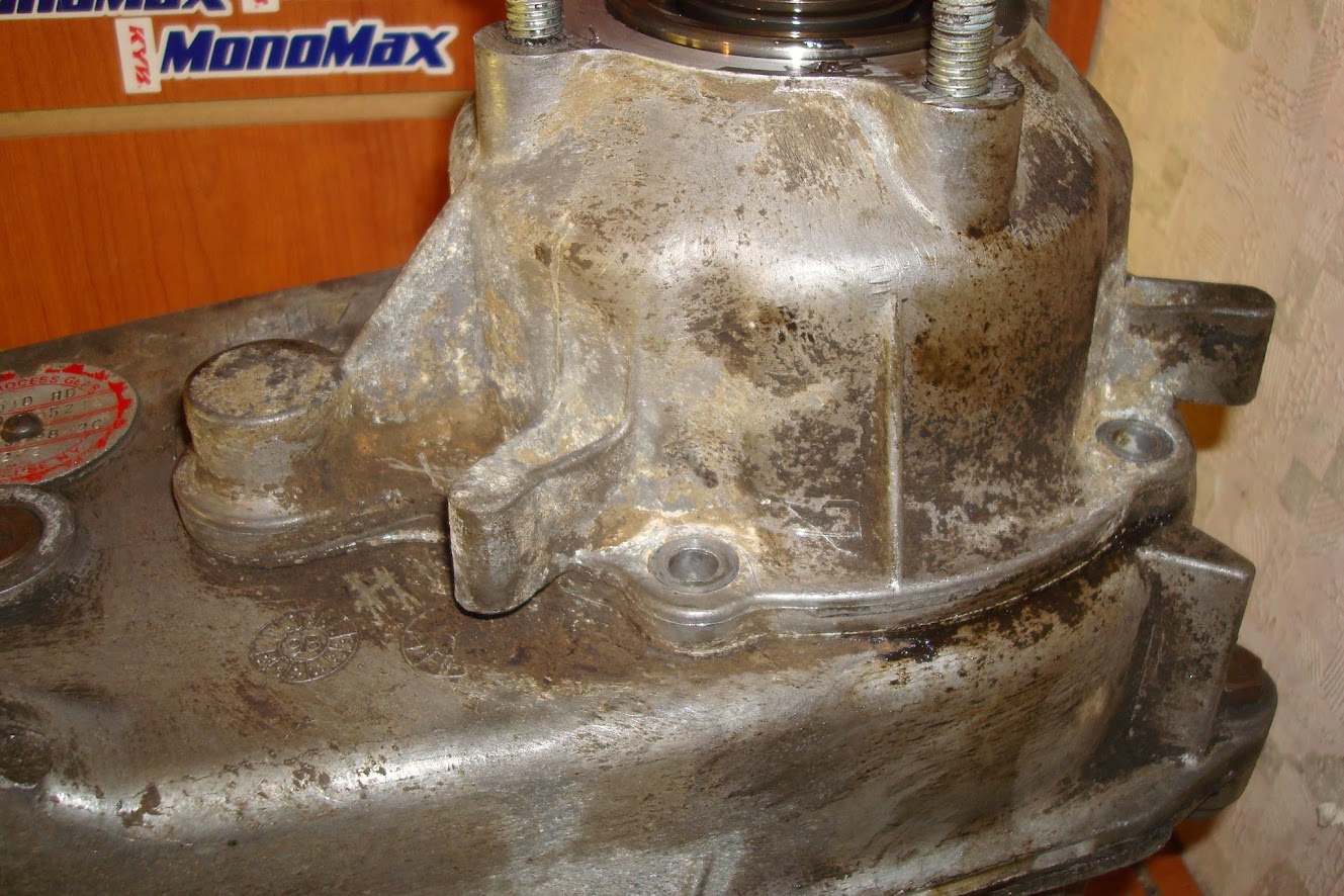

Пока что по-прежнему подготовительный этап — дальнейшая разборка, чистка, отмывка, дефектовка. Далее будет несколько фото рабочих поверхностей шестерен, сателлитов и цепи. Помогите пожалуйста оценить состояние — сам сталкиваюсь с такого рода работой впервые в жизни. Цепь общий вид Цепь с приложенной рулеткой [img]https://lh5.googleusercontent.com/-A4gfOjsZJ2o/VO1i9kdRQQI/AAAAAAAAASc/x4sptb-cBHA/w1329-h886-no/DSC00806.JPG Длина получилась 38,1 см Это нормально? Какая должна быть длина у новой? И какой допуск на растяжение? Сама цепочка местами имеет такую вот поверхность — интересно к чему бы это? Клейм кроме Morse нигде нет Провисание цепи Получается где то 1,8-2 см Рабочая поверхность шестерни вала привода переднего моста Добавлено через 27 минут Муфта включения полного привода Масляный насос со снятой крышкой Крышка с обломленным ухом Забить и оставить так? Или менять? Новый Экзисте стоит чуть больше 6000 ))) Ну пока и все. Фотки главного вала сделать забыл((( Думаю завтра сфотографирую и выложу И еще вопрос - стоит предпринимать что то диффом? Или собрать на трех сателлитах? Менять ли подшипники в сателлитах? На сколько это трудоемко? |

Корпус насоса можно ставить с подломанным ухом, но желательно заменить сальник. Я когда перебирал свою раздатку, то из-за того что мне продали не ту цепь, я с дури всячески старался ее воткнуть, старый дурак, из-за этого корпус насоса не встал как положено и попытка притянуть хвостовую часть раздатки вылилась в облом этого самого уха. Но я вооружен станочным и сварочным оборудованием, кое как приварил аргоном это ухо на плите чтобы не повело, но корпус насоса все равно повело и уверенности в нем не было, лучше бы я не трогал, хотя я подточил на токарном станке насколько это было возможным, подфрезеровал. Корпус встал на место, но я же говорю, что уверенности в нем не было, поэтому купил на ибее новый корпус в сборе с сальником, поставил и пошел спать спокойно.
