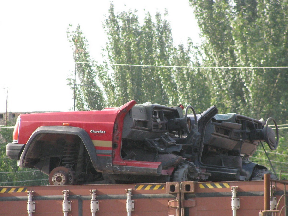

Просто могу заказать из Японии распил,цена в районе 1,5k$.Выглядеть он будет примерно так.
Машина будет 2000-01 года,так как на них передний мост с нижним хвостовиком(не надо переделывать передний кардан).

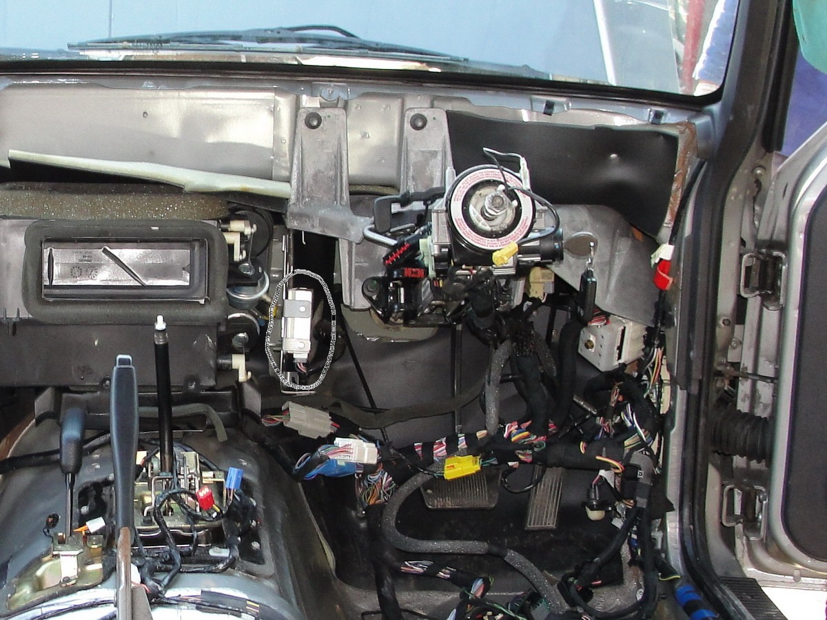

С блоком управления коробкой разобрался,стоит около печки.
