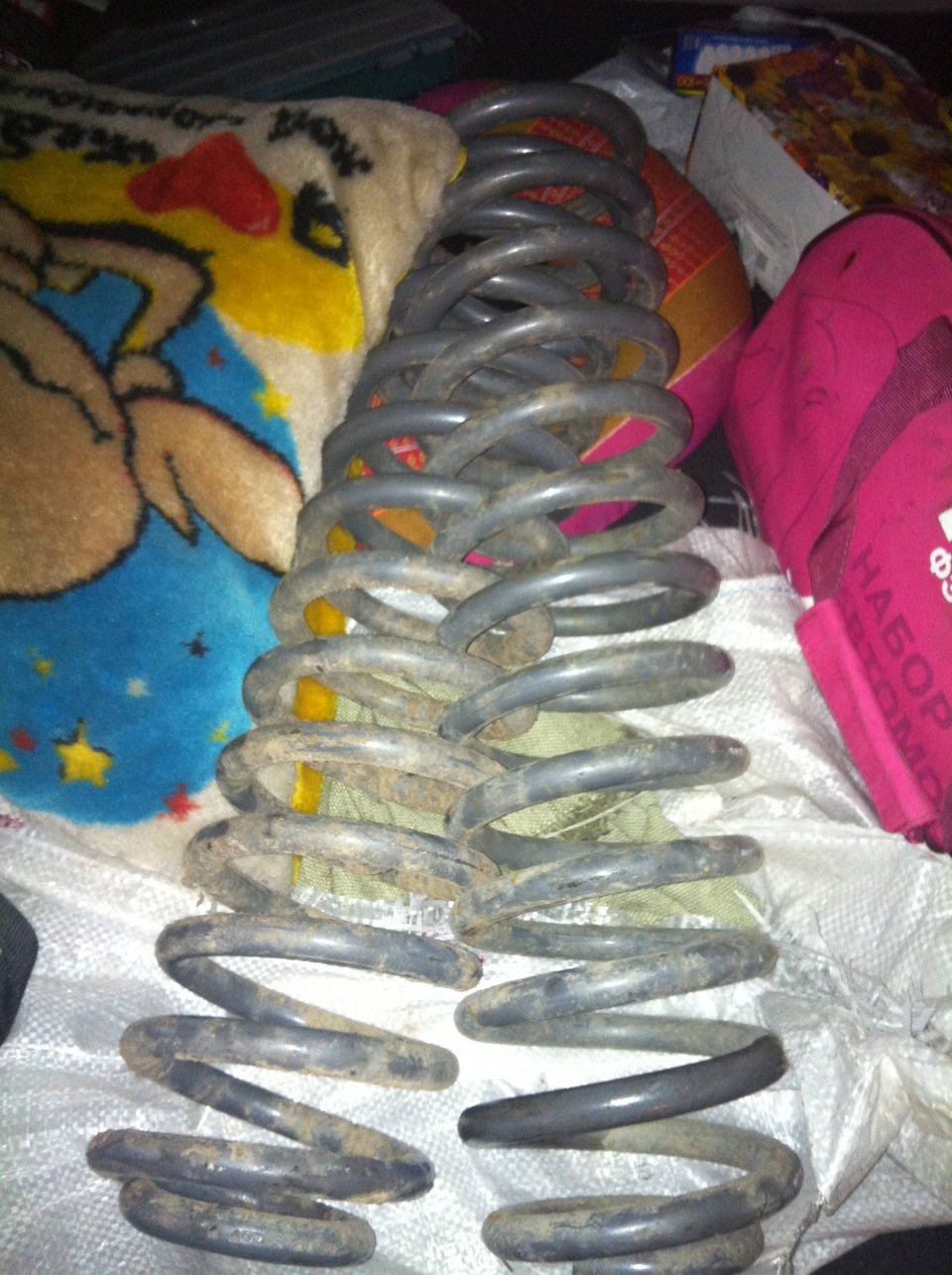

кто знает сколько по высоте пружины для лифт кирпеча под 6,5 в свободном состояни и пружины в стоке
мне придлогают пружины 53 см вот думаю это для 6,5 или ..... ?

53 см / толчина железа 14-15 / ветков 14
фото
TbIkBa вне форума

куплены у админа пружины под лифт 6", пока еще не устанавливал, лежат, могу померить, если надо.

58 см,толщина витков,вроде,16мм.количество не считал.
