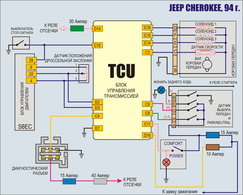

надо переднюю проводку от кирпича ,автомата 4л.ставлю на рэнга aw4, взял при сборке не тот жгут.89202755552

Чтобы поставить AW4 надо только 3 разёма голову руки и блок управления АКПП!
Ставильщики!

И взглянуть вот на эту схему
