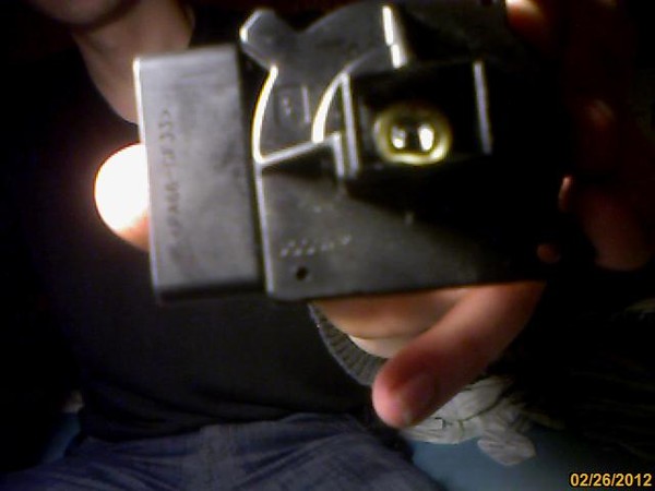

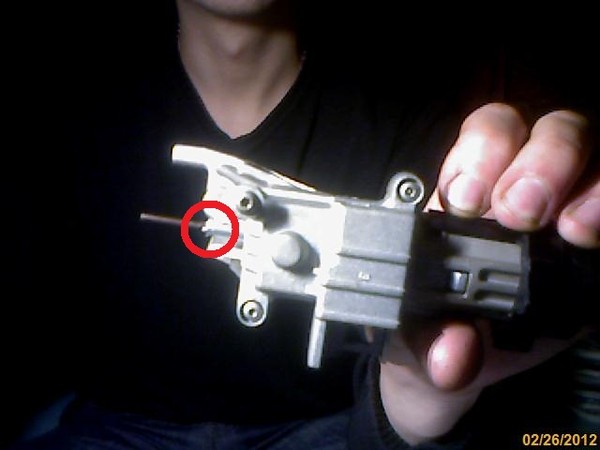

Подскажите пожалуйста что могло случиться с замком зажигания
Началось все с того, что вчера умерли щетки генератора. Снял генератор, снял с него щетки, купил от жигулей (на время поставить, оригинал в магазинах не нашел)-отдал перепоять. Перепояли мне не особо удачно - одна щетка подклинивала, но подумал что на время покатит (чтоб хотябы до дома доехать). Сегодня все поставил, завел - сначала все работало 14,5 вольт показывало. Сел в другую машину погреться, пока гранд прогревался, через 5 минут вышел - он заглох ( может щетка заклинила), попробывал завести - тишина, ключ поворачиваю приборка горит, стартер даже не щелкает, повернул ключ еще несколько раз и замок перестал переключать положения- заклинил на включенном зажигании, а сам ключ крутится. В положении где должен включаться стартер не пружинит и как-бы подзаедает. Рычаг селектора не трогал.

сегодня собрал замок и завел машину. В замке был сломан вал на конце.
Всем спасибо за ответы

Подскажи пожалуйста если не трудно, замок ставил в сборе и почем брал или как то по другому решил проблему, если в сборе то личинку в замок свою ставил, сегодня таже проблемка образовалась и как всегда в самое не подходящее время, разобрал замок и увидел фотограию см. выше... очень надо

Зачем прошивать, моя личинка целая, можно просто поменять их местами и не надо не кому прошивать мозг, ключ то останется родной мож я не прав поправте

Ты аппсолютно прав.У меня такое было.Снимаешь замок ,ставишь другой,предварительно выковыряв из него личинку и вставив свою.Делов на 15 минут.Старую личинку не вытащишь из замка ,не сломав ее(я имею ввиду из б\у замка).Вставляешь в личинку крепкую отвертку и проворачиваешь(с умом конечно).Я брал замок без ключа у Димы из Гомеля за1000р.
